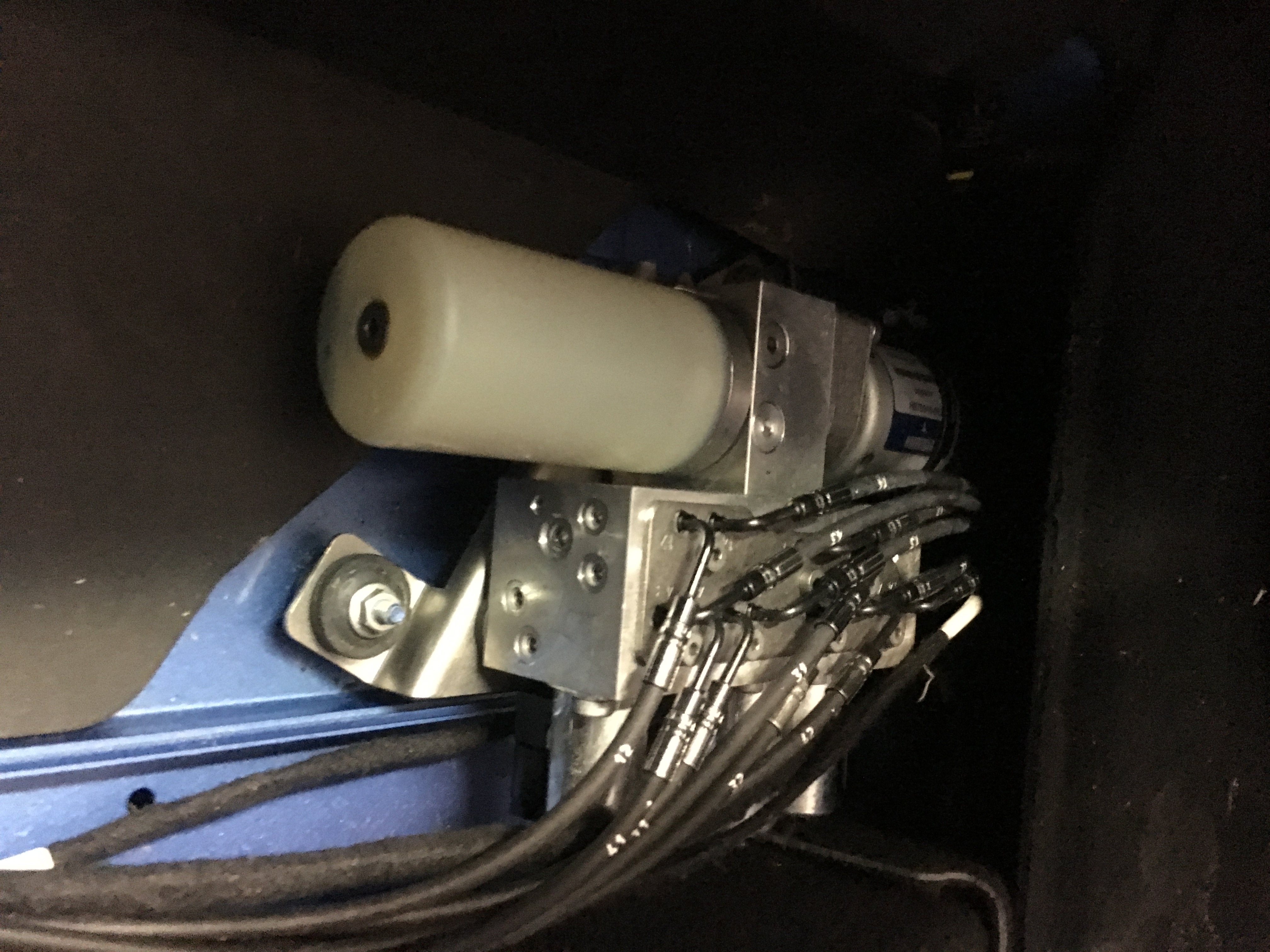

Aujourd'hui est un grand jour, je viens de réparer ma capote ::d ::d ::d (plus précisément le jeudi 13 juin au soir)
Pour ceux qui n'étaient pas au courant, j'ai subis une fuite hydraulique l'année dernière au niveau du vérin avant (situé juste au dessus du rétro intérieur lorsqu'elle est en position fermée)
Voila à quoi ressemblait la fuite, le flexible s'est en fait desserti du vérin (tout le liquide a donc coulé dans l'habitacle, siège et nouvelle veste blanche de ma copine au passage ahah)
:love :gene:
Après avoir galéré a trouver comment ouvrir manuellement (merci à tous ceux qui m'ont aidés sur le forum !) pour en premier lieu trouver la fuite puis quand même profiter cheveux au vent, je me suis vite aperçu que c'était une mauvaise idée de procéder à l'ouverture manuelle régulièrement puisque à force, cela abime le coffre de capote car il y a un léger contacte entre le coffre et le coffre de capote lorsque ce dernier se lève en mode manuel.... :nonon:
Les mésaventures ne s'arrêtent pas là, habitant en île de France, j'ai fait TOUS les garages ALFA de régions parisiennes pour leur expliquer mon problème. Réponses des garages : "Désolé Monsieur, on se sait pas réparer votre problème. On ne peut rien faire pour vous". Je vous garantie qu'à ce moment précis il faut avoir les nerfs solides... (je dois aller chez Renault réparer mon Alfa ???) :wacko
Un seul garage m'a répondu "oui" mais la suite de la réponse est à tombé par terre, "mais on ne veut pas réparer car c'est trop compliqué et ca risque de nous couter plus cher que le devis réalisé car il y a des risques d'aggravation si on s'y prend mal" VOUS VOUS FOUTEZ DE MA G***** ??? :boing :rougefaché:
Légèrement sur les nerfs, j'appelle donc le service client Alfa Roméo en Italie (55€ de frais de communication :super: ) pour au final me dire qu'ils n'ont pas de solutions eux non plus !! aberrant ! :amen:
A partir de ce moment là on ne peut compter que sur soit même... il a fallu prendre le taureau par les cornes et se demerder "seul"
Etant donné que le problème vient d'une fuite hydraulique, j'ai donc pris contact avec une entreprise spécialisé dans les vérins hydrauliques et le sertissage de ces fabuleux tuyaux.
1er rdv avec Gabriel, le patron d'Hydrauflex (ce mec est un génie, je le remercie du fond du cœur !!!!), le lui montre donc la fuite (toujours photo 1)
On a donc convenu ensemble de commander un flexible neuf Alfa (les flexibles sont vendus par 2 et coutent 250€ la paire) et de couper la partie détruite de l'ancien pour la remplacer par la nouvelle.
(Nous n'avons pas opté pour le remplacement complet du flexible puisque nous n'étions tout simplement pas assez compétant pour désosser la toile de la capote pour changer le flexible entièrement)
La suite : relié la partie neuve du flexible commandé à la partie du flexible originale non endommagée par un sertissage (je n'irai pas plus loin dans le vocabulaire technique employé par Gabriel, ca parlait de raccord père, mères, olive etc...)

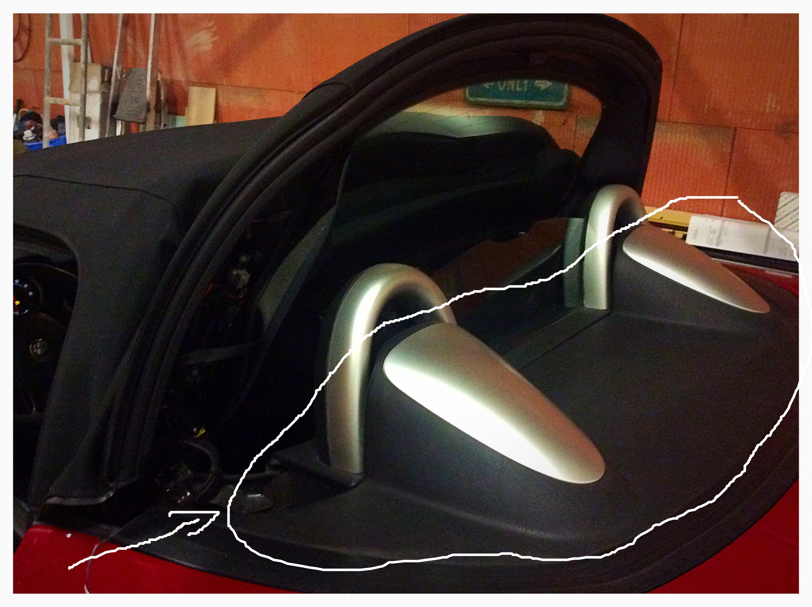

Résultat du chantier ( voir photo 2 sur le message d'après)
Il nous a ensuite fallu remettre de l'huile hydraulique (liquide frein de couleur verte qui pu), la pompe à l'avantage de se purger automatiquement mais c'est une véritable galère pour la remplir.... on a du utiliser une petite seringue avec un tuyau pour faire rentrer l'huile ( Voir photo 3 sur le message d'après)
et enfin, VICTOIRE !!!!!
Aucune fuite, nous avons essayé 5 fois d'affilés la manœuvre ouvrir fermer ouvrier fermer etc...
Le raccord sertissage effectué a tenu le coup !
Après 1 an je suis redevenu un homme heureux !!!!!!!!! On peut vraiment dire que le slogan LA MECANIQUE DE L'EMOTION est vraiment adapté à cette marque que nous aimons tant !!
Si vous avez des questions n'hésitez surtout pas ! par message ou par téléphone je pense que ce sera plus pratique pour les personnes concernées par ce même problème....

Photo 2

Louisodonovan
Messages : 71
Enregistré le : jeu. 15 mars 2018 15:38
Localisation : Banlieue parisienne (94)
Voiture(s) : Alfa Roméo Spider 2007 V6 3.2
Message par Louisodonovan »
Oui je sais bien où elle se trouve, mais une fois que j’y ai accès je fais comment ?
C’est à quel endroit que je peux voir ou repousser ?
Et si jamais ce n’est pas ça le soucis tu as une idée.. ?
Merci encore de ton aide c’est très gentil :)
Et bien tu regarde ou arrive le cable et repousse bien a fond la tirette directement sur la pompe.
Oui avec ton index tu passe la mains sous la partie moteur et tu repousse d'avant en arrière la tirette .
le trait rouge représente ton cable et la tirette est à l'aplomb du cercle rouge mais sous le moteur
moteur capote.jpeg (109.55 Kio) Vu 7400 fois
Si c'est ton moteur il te manque aussi de l'huile ... niveau trop bas sur la photo .Il doit se trouver au niveau de la vis centrale

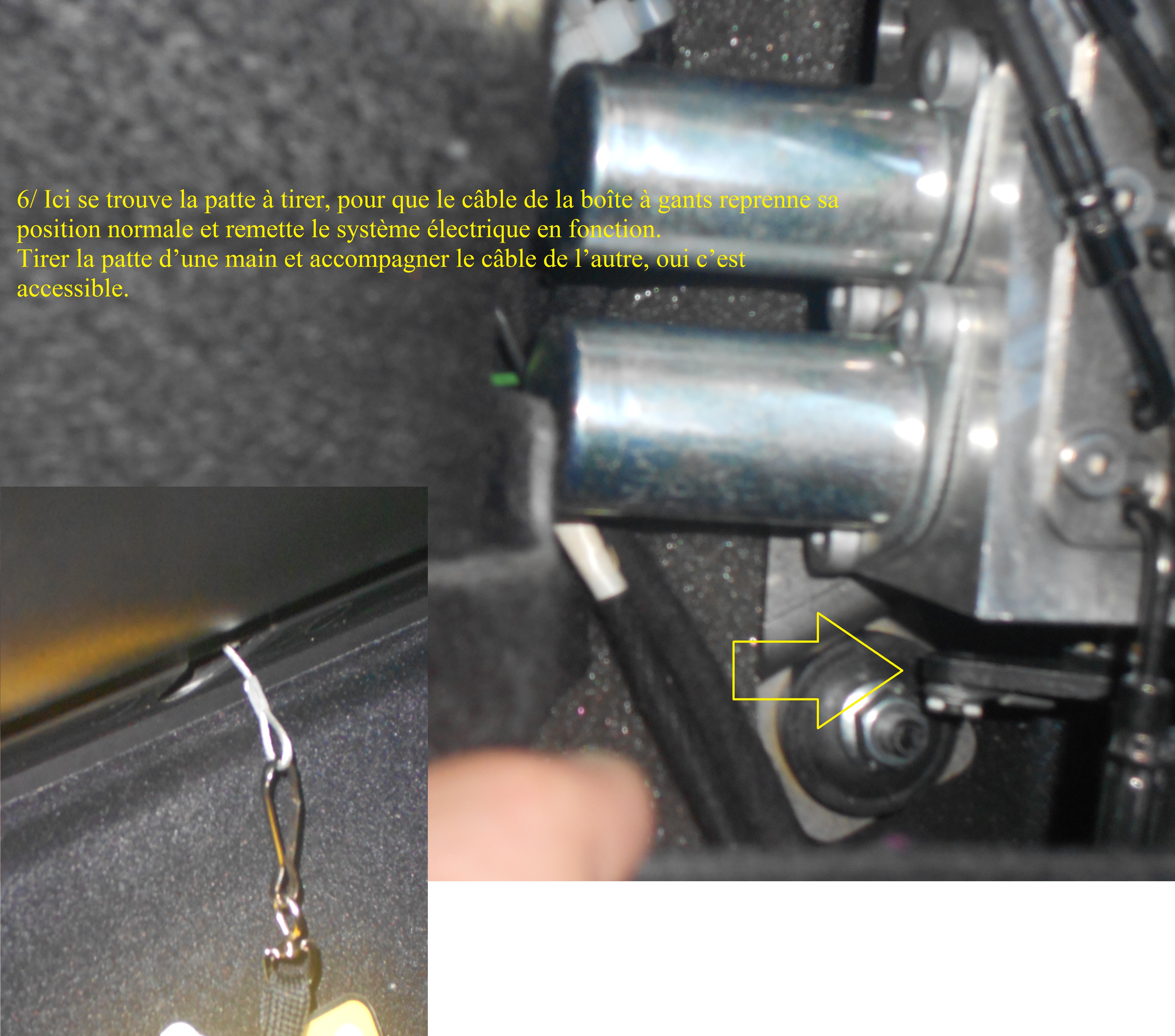

Lorsque tu es en mode manuel, relève la capote (partie avec lunette AR), maintiens la en position verticale ou fais toi aider (elle retombe puisque plus sous tension hydraulique).
Lorsque tu es a accès à la pompe (voir photo IL PADRINO), il est possible en jouant les contorsionniste ou avec de long bras de repousser le câble intérieur du véhicule et de tirer (ou pousser) sur la patte cote pompe. Ainsi tu joues avec les deux pour bien replacer ton câble.
Je l'ai fais régulièrement avant tous mes problèmes, aujourd'hui résolus.

Malheureusement je rencontre déjà un problème avec la capote du véhicule :(
Le cycle de décapotage fonctionne à la perfection. Mais par contre le cycle de recapotage connait un problème à la fin du processus.
En effet l'élément que j'ai entouré sur la photo ne termine pas sa course alors qu'il ne reste que quelques centimètres. Ce qui a pour effet d'indiquer le message d'erreur demandant de consulter le manuel.
J'ai pour l'instant une solution, c'est d'attendre que l'élément se bloque, appuyer brièvement sur le bouton pour décapoter afin de le relever de quelques centimètres, appuyer sur le bouton pour recapoter. Je fais cette manip environ 4 à 5 fois afin que l'élément termine correctement son processus.
Auriez vous une solution à m'apporter ?
Merci.
Cyrille.

Es ce que quelqu’un aurais déjà où serais vidanger la totalité du système hydraulique? Les garages alfa Roméo ne le font pas hasard...
Merci

J'ai voulu décapoter hier mais sans réussite pour changer... !
Au moment où j'appuie sur le bouton, j'ai directement l'affichage du message "erreur de mécanisme" mais lorsque j'appuie sur le bouton fermeture, cela m'affiche directement "cycle de fermeture terminé"
Pour rappel, j''ai réparé un flexible hydraulique qui fuyait et j'ai remis de l'huile dans la pompe du moteur, cela a fonctionné 2-3 fois (surement pas assez mais ce n'est peut être pas l’origine de la panne électrique...)
Pour cela, je dois donc passer en mode manuel pour avoir accès à la pompe et remettre de l'huile si vraiment c'est ça le problème. Cependant, j'ai l'impression que la tirette derrière le siège passager n'agis plus sur le mécanisme, j'a beau la trifouiller dans tous les sens et respecter ce qui est dit sur le manuel mais rien à faire.... la capote est toujours sous tension et il est impossible de la bouger manuellement.
Comment puis-je faire ? soit pour faire fonctionner le mode électrique, soit pour activer le mode manuel ?
J'avais pensé à dévisser un flexible d'un vérin pour libérer de l'air et un peu de tension dans le circuit
Avec le confinement j'ai pas mal de temps pour m'y consacrer et j'aimerais pouvoir en profiter cheveux aux vents après ! :)
Merci beaucoup !

CJJ a écrit : ven. 21 févr. 2020 15:19 :gene: bonjour,
Merci
Aucune idée... pour ma part je l'ai vidangé sans faire exprès, une fuite d'huile au niveau d'un flexible à libéré quasiment toute l'huile et donc j'ai du en remettre. Par contre je ne sais pas si le moteur se purge tout seul, surement...
