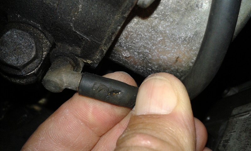

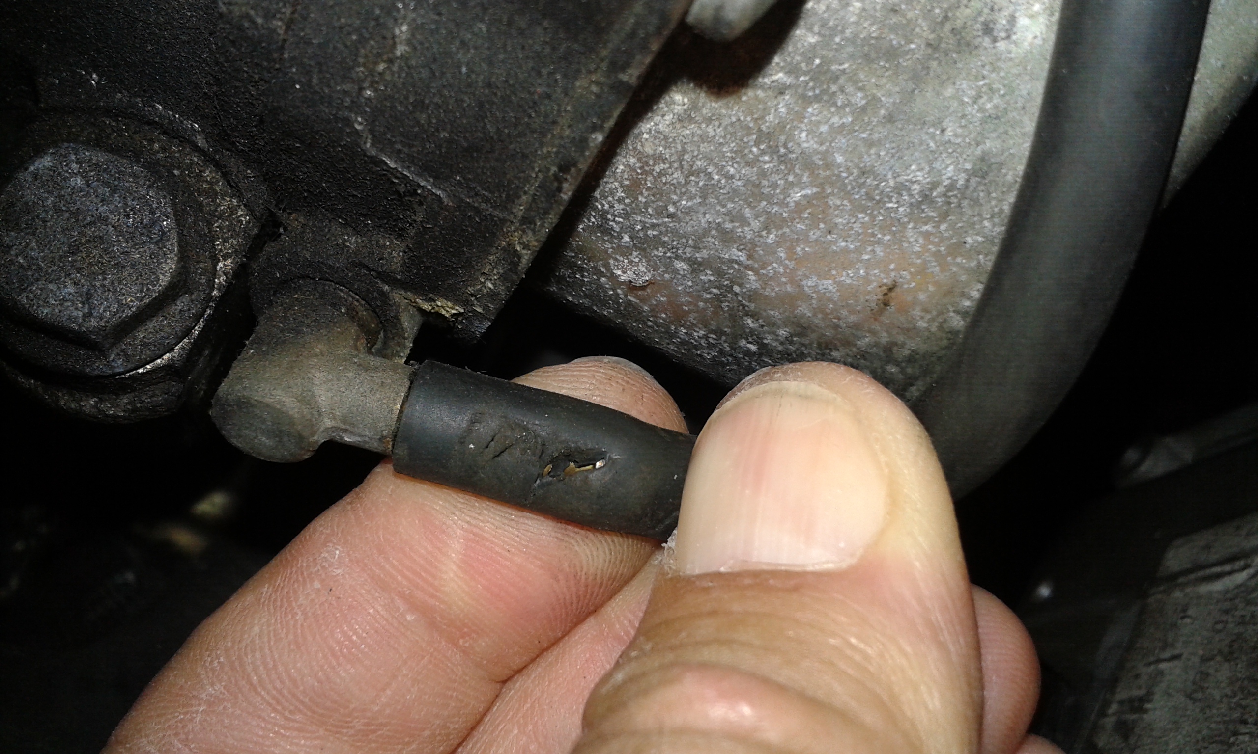

une souflerie est apparue il y a deux jours lorsque j'accellèrais...le meccanicien a touché cette durite et ça changeait de bruit...enfin la voilà la raison de cette coupure à l'accelleration.....
Quelqu'un a déjà remplacé la durite de surralimentation avec une en silicone ? Vous connaissez le diamètre svp ? La ref c'est 50501562 mais sur les site il y a que le diamètre.....

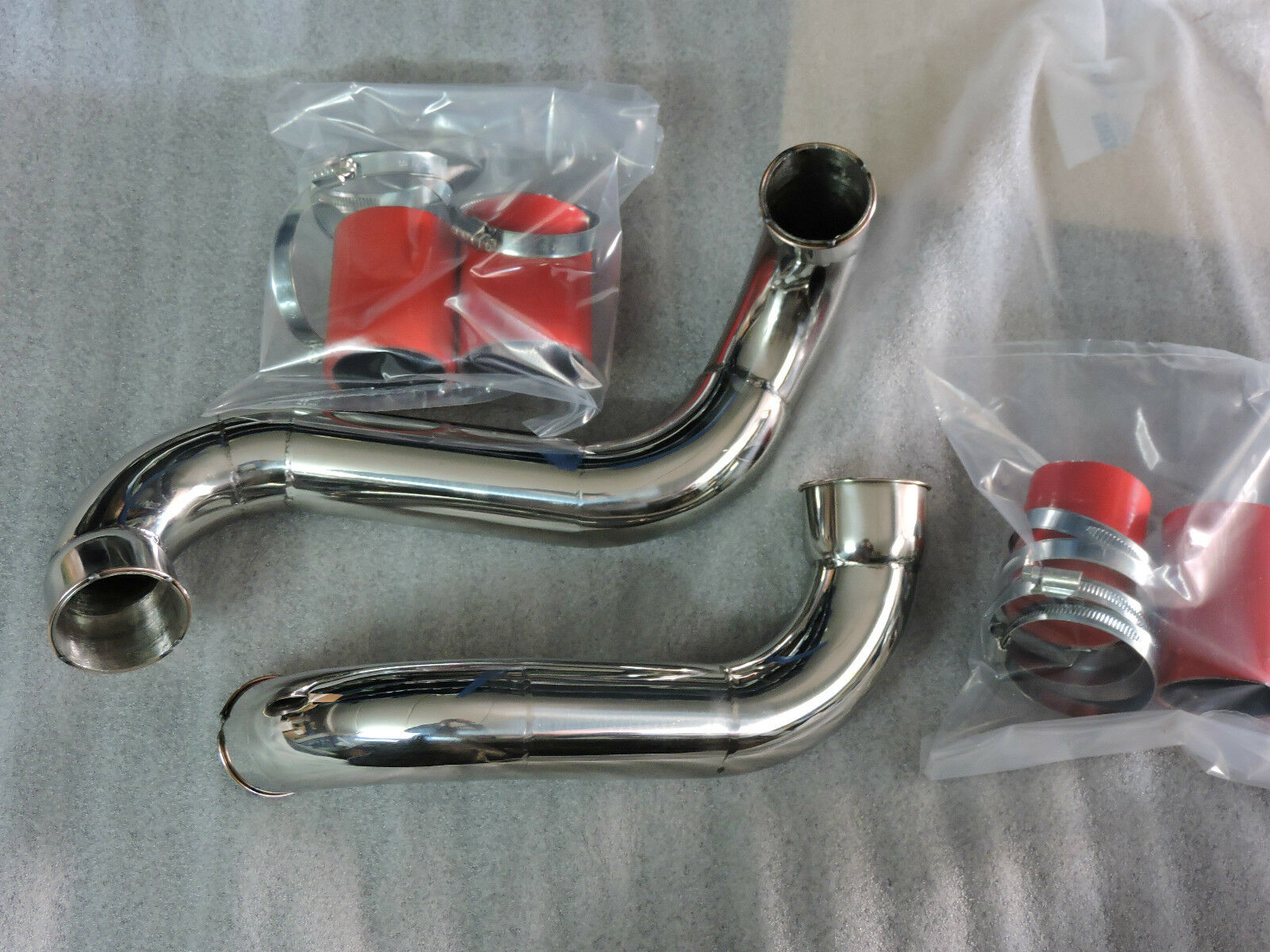

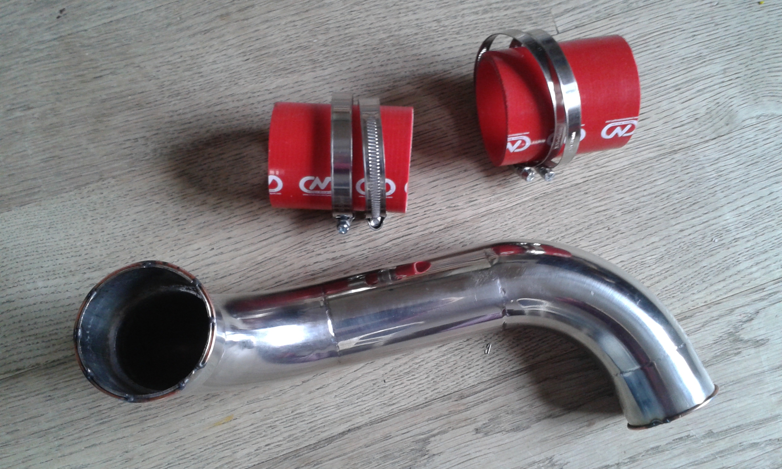

Hey les gars, bon voilà j'ai trouvé en inox (merci Mauro Endrizzi) ...je les ai eu au tel il peut envoyer aussi seulement la pièce du dessous....https://www.ebay.fr/itm/Tuyaux-Inox-Red ... SwKfVXEexm
pourquoi dépenser 219 € Alfa en camelotte au lieu d'une pièce avec une durée à vie à 90 € livré chez toi ?

Bien la durite inox par contre je sais pas trop si ça se monte sur la durite supérieure en plastique, pour moi il faut changer l'intérieure et la supérieure en même temps quand tu veux passer sur de l'inox.
Si jamais tu arrives à la mettre tiens nous au courrant, ça peut-être bien plus interessant que celles en caoutchouc surtout quelles sont proches du bloc :(

c'est monté tout ok. La voiture n'a plus de souci de ce coté là, la durite de surralimentation était fissuré sur 4 cm vers l'extrémité du manchon...
Lorsqu'on vérifie les manchons si c'est possible c'est mieux de passer les doigts sur les parties cachées pour décellé les fissures....
Le code erreur est P0238 Pression turbo. La pièce inox c'est 90 € livré : https://www.ebay.fr/itm/Tuyaux-Inox-Red ... SwKfVXEexm
